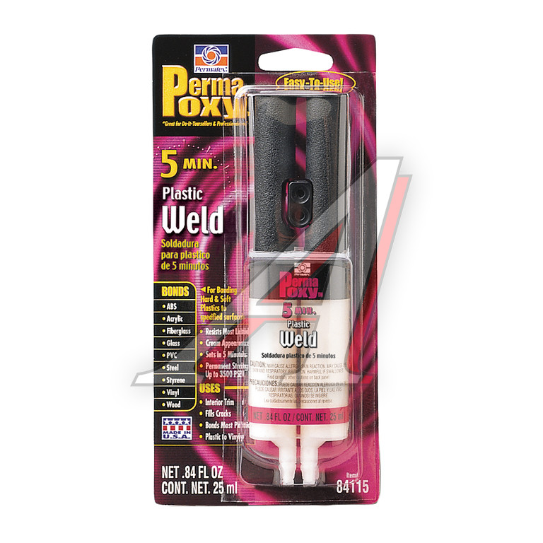

    А как насчёт ПермаПокси 5-минутная сварка для пластмасс Артикул 84115
    Склеивает твёрдые материалы, включая акриловые пластмассы, АБС, FRP, ПВХ, SMC
    -температура от -51°C до 121°C
    -ЗАМЕЧАНИЕ: не склеивает большинство пластмасс из пропилена и полиэтилена
    Что скажете?

    Ничего не скажу - не использовал.
    Вот ссылка на тх:
    http://donedeal.com.ua/klei-superkl...yy-poliadgeziv-dlya-plastika-donedeal-dd6580/
    Сравнивай, ищи отчёты и отзывы..
    Важные параметры: устойчивость к агрессивным средам, устойчивость к вибронагрузкам, высокая температура эксплуатации, высокая прочность соединения, устойчивость к резким перепадам температур.
