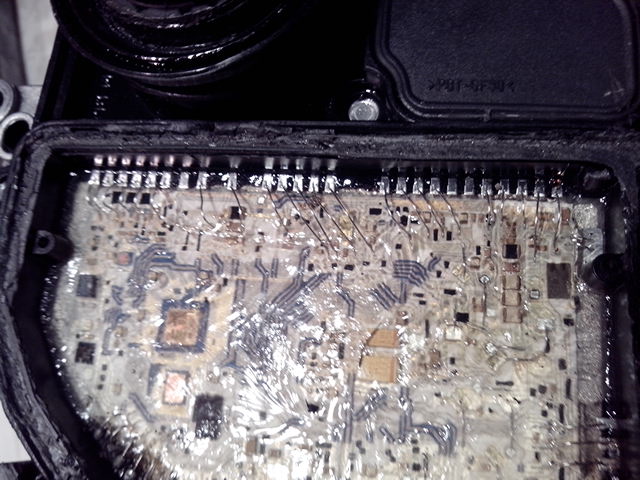

    че кричать-то... дергай... только должен предупредить что на самой плате под гелем есть очень тонкие волоски и если при дерганьи оторвешь толстый провод от платы - придется лезть под силикон к плате и риск оторвать волоски на ней довольно велик

    ровно год назад чинил - а теперь соседний провод отвалился.... была мысля пропаять их все - но пока отказался - вот уж в третий раз по ошибке по F125 - буду пропаивать все

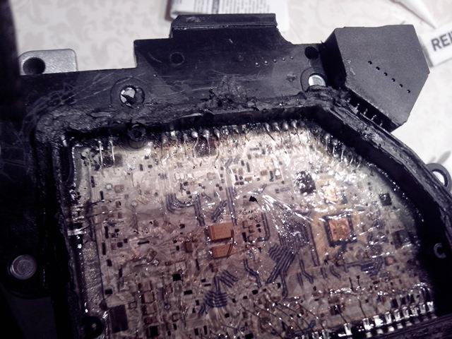

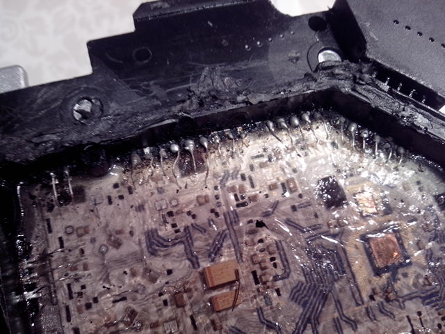

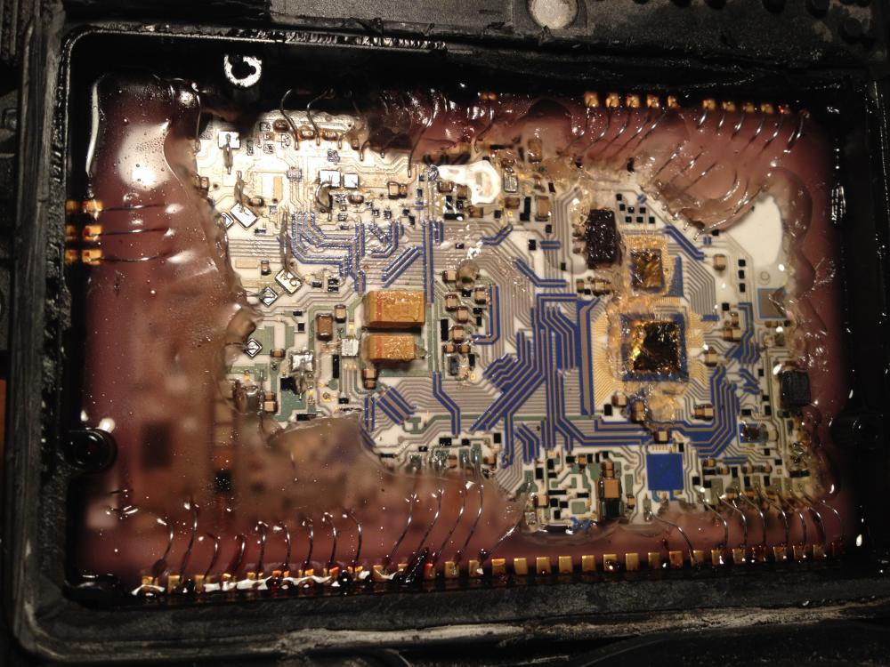

    Здравствуйте Ребята попал я в беду вчера снял я свой блок управления сегодня разобрал и внутри было масло грамм 10 по каждому датчику была ошибка и один проводок был оторван от контактной площадки. Начал отклеивать гель не знаю о том что там тонкие волоски и один из них зацепил потом кое как припаял под микроскопом. Не хочу ставить блок обратно. в поисках бу
  19. Аланн
    Аланн Новичок
    5 июл 2014
    5
    A4/B6 2.0 CVT 02г.
    вот изображение На кой черт меня дернуло ковырнуть

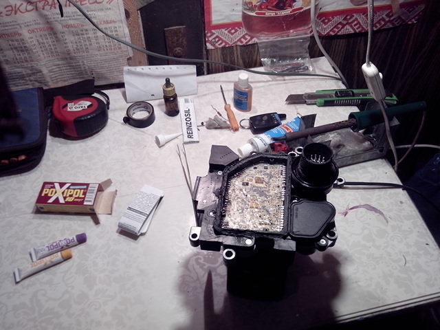

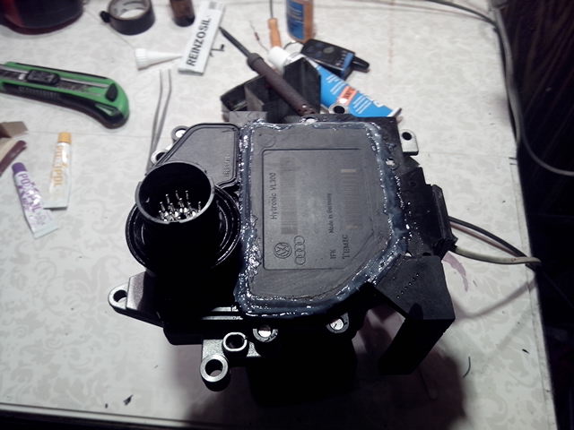

    Пробовал клеить на герметик "Виктор Рейнц" держит отлично!!! Решил попробовать на Поксипол - посмотрим что получится:)
