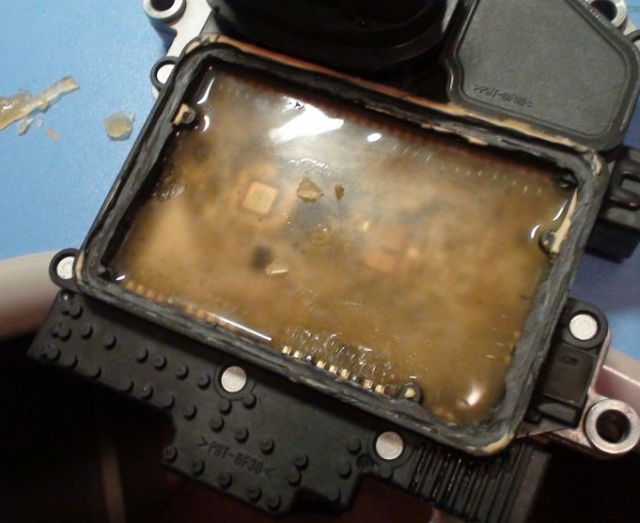

    ну вот еще немного инфы:
    у нашего клубня была тоже ошибка по F125.

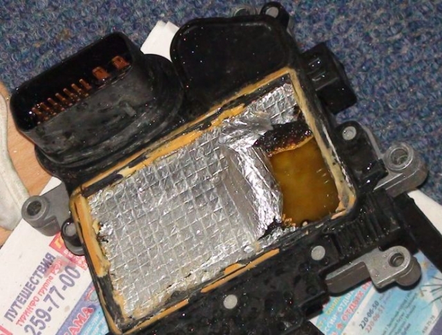

    блок ему паяли уже 2 раза. крышку при этом уже как-то ликвидировали, жидкий незастывающий силикон сверху закрыли твердым силиконом, а потом еще каким-то составом типа эпоксидки.

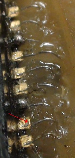

    в результате вскрытия - был определен 3й (!!!) оторвавшийся проводок, припаян. все установлено, проверено, собрано.
    прошел 1 день - и снова ошибка по F125!
    снова вскрыли - обломан 4й (!!!) проводок. в этот раз я пропаял все оставшиеся проводки к этому датчику (всего их 9) - откусил их от площадок и припаял.
    вот такой гемор - 2 раза сбор-разбор...
    эти фото - после 1й разборки. крышку я кстати сделал из текстолита 1мм.
    а заклеивал это все таким составом (проверено - держит): http://www.top54.ru/catlog/p_290

    если посмотреть на блок, то увидим надпись PBT-GF30, это материал из которого он сделан.
    PBT-GF30 - Полибутилентерефталат с наполнителем, соответственно надо искать клей, чтобы клеил Полибутилентерефталат
    http://www.xumuk.ru/encyklopedia/2/3462.html
    у перматекса он проскальзывает один раз в тексте, но какой конкретно клей или герметик его клеит, не сказано.

  4. michфуд
    michфуд Старожил
    12 окт 2005
    15.243
    A4 8E 2,0 01
    я тоже им бардак залил в этот раз (осталось после блока :) ) - тут до смешного - если состав смешиваю я - он не твердеет :) - если мешает хозяин - твердеет :)
    но если без шуток - то твердеет один черт :) - главное смешать как следует. в нем явно присутствуют эфиры (ну или как они там называются) - очень летучие вещества, которые воняют как в зубном кабинете - т.е. очень быстро испаряются.
    вывод - иногда они испаряются слишком быстро, не успевая произвести хим реакцию со вторым компонентом - например на солнце оставлять нельзя.
    как пример - после нормальной склейки можно тесать напильником - по консистенции как тот же пластик из которого сделан блок.
    ps - после пропайки всех проводов к F125 прошло 200км - и нас снова постигла та же ошибка :( - единственное что приходит в голову - отрыв проводов от самой платы... будем думать смотреть... либо неправильно отрегулирован трос? или блоку кирдык совсем или еще вариант - магниты размагнитились... короче бум думать - надо добить имхо до конца.
    pps - мой коробас себя чувствует прекрасно кстати после ремонта :)
