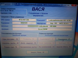

    Проверил, все-таки стояло 0002141. К тому же попробовал ввести 0002241 и блок не принял кодировку. Может еще у кого какие будут мысли?
    Кстати сфоткал полностью номер своего блока, может пригодится.

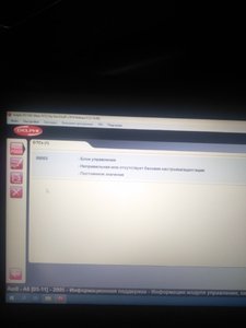

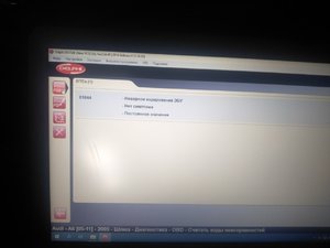

    Привет,помогите audi a6 c6 2005 3.0 tdi не работает кнопки на руле . диагностика не нашла ошибки на мультируль и диагностика показывает что кнопки работают. но громкость и радиостанции не меняет . Ещё есть ошибки "Блок управления 00003" и "Неверное кодирование ЭБУ 01044"
