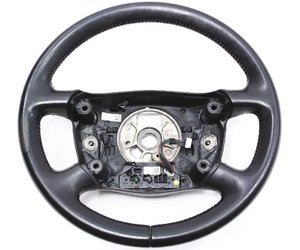

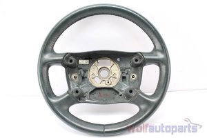

    ох как непросто на расстоянии объяснить :)
    вернемся к шлейфу.
    внимательно посмотрите на моё фото двух разных шлейфов. они может неправильно называются но как я писал могут одно и то же назвать :
    - шлейф
    - подрулевой шлейф
    -скользящее кольцо
    -улитка
    - schleifring - это оригинальное немецкое название
    на моём фото разобранный "шлейф" . После того как его разделить одна составляющая это место для установки сенсора + платы под него для системы ESP. и всё. более функций эта часть не выполняет. это верхние половинки на фото
    вторая половинка это по сути и есть "шлейф" . (это нижние половинки) он представляет собой :
    - разъемы на корпусе (они стационарны и служат для подключения проводов со стороны рулевой колонки)
    - разъемы на внутреннем кольце. кольцо это вращается на конечное количество полных оборотов. от упора до упора. разъемы на нём служат для подключения проводки ВНУТРИ самой баранки
    - разъемы соединены между собой плоским шлейфом который уложен по ободу этого подвижного кольца.
    и собственно таким вот способом руль крутится (но крутится строгое кол-во оборотов) а соединение между внутренностью баранки и внешним пространством сохраняется.
    подушка на фото с авито это всего лишь подушка. на подушке есть фишка которую нужно соединить с платой в баранке . т.е. баранка обязана должна иметь такую плату внутри
    смотрим фото . и видим в одном случае платка в баранке и даже с шлейфом для подушки с кнопками. а потом от этой платы идет проводка на "шлейф"
    а второе фото это такой же пустой руль без платы. его в таком виде можно использовать только для бибикалки и подушки.

    Полноценный руль со всеми кнопками в хорошем состоянии найти не могу, покупать целый руль только с кнопками магнитолы тоже не хочется, только с кнопками коробки без магнитолы тоже. В общем - попадос, нет рулей. Придется лучше просто деревянный трех-спицевой искать и не париться. Может знайте, где купить нормальный руль?

    1. определиться с цветом руля. так получается что у ауди вариантов оттенков прилично. и приходится начинать поставновку задачи с этого. у меня например рыжая кожа и это накладывает отпечатки. хотя черный цвет универсален .... так что остановимся на нём.
    2. определиться с функциями. как я писал , спорт руль три спицы может побаловать только доп фичей "кнопки типтроника". и всё. кнопок магнитолы и подогрева у них не было. поэтому переходим к 4 спицевым вариантам. тут у нас имеется FULL версия - кожа + кнопки магнитолы + кнопки типтроника + подогрев обода. такие рули были но как ты понимаешь на вториченом рынке предложений по ним меньше всего. я бы остановился для себя на таком варианте.

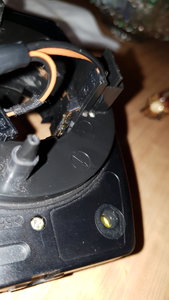

    Парни, как снять фишку обогрева руля с подрулевого кольца а6с5? Тянуть сильно боюсь сломать.
