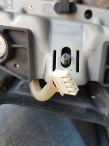

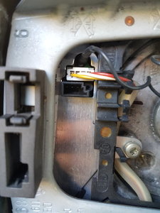

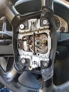

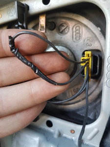

    Доброго времени суток всем!
    Подскажите, пожалуйста, кто знает:
    Первые 2 фото-это провода для кнопок на подушке руля? Ато у меня их нет, но я так понимаю, была подушка именно с кнопками.
    Помледние 2 фото-провод закороченный. Это от питания подушки?откуда вообще на подушку дожно идти питание?
    У меня там колхоз страшный.

    Вообще не понятно, что вы спрашиваете. Но желтый разъем должен подключаться к подушке руля, у вас навернякак вставлен резистор для обмана бока аирбэга.
    И что значит подушка с кнопками?

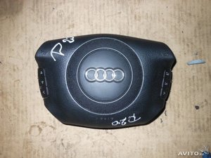

    Если это вопрос на дотошность (чкобы не подушка с кнопками, а руль с кнопками или что-то такое, ведь кроме как докапаться я не вижу иного смысло-вы прекрасно понимаетк о чем я говорил), то это съемный элемент руля, содержащий в себе подушку безопасноти airbag, имеющий на себе 6 кнопок управления мультимедиа, по 3 с каждой стороны, если же вам и правда неясно, о чем я, то внизу фото
