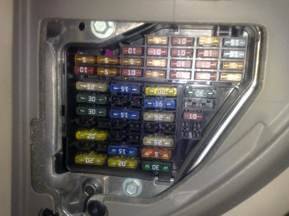

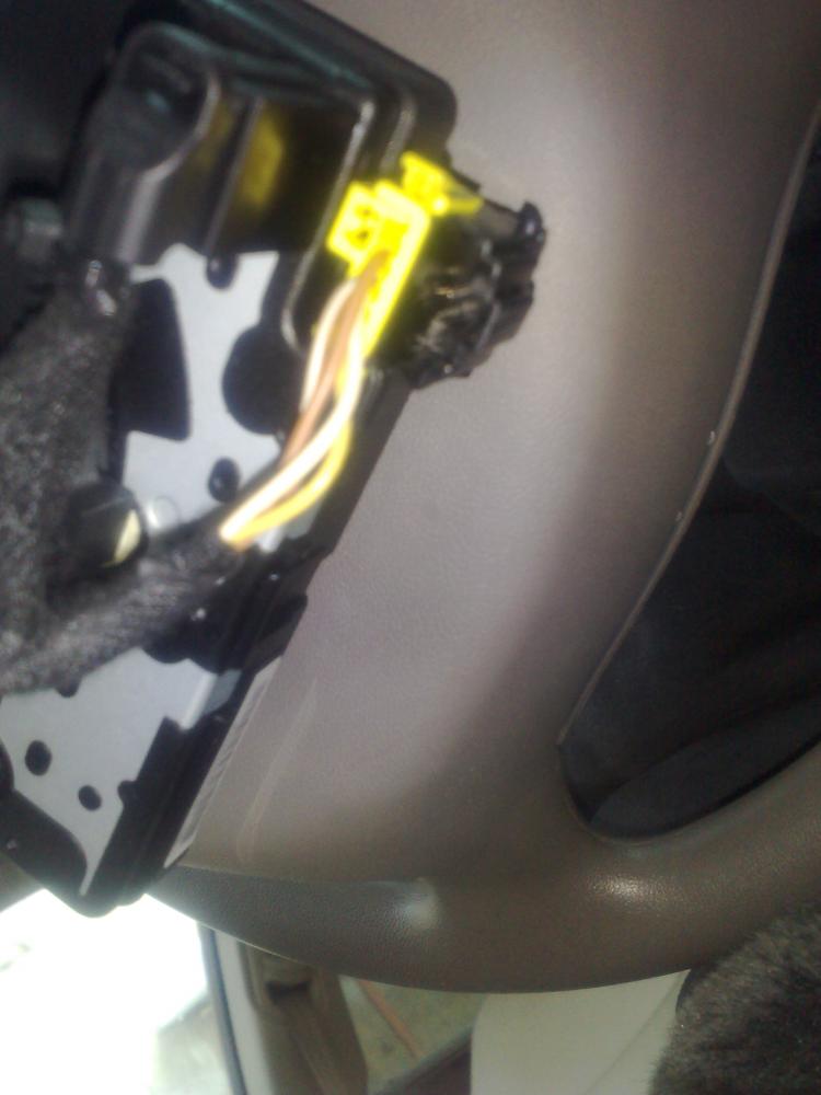

    Сегодня снял нижнюю консоль и вот что увидел.Возле жёлтого разъёма небольшой чёрный разъём с двумя штырьками для чего он?

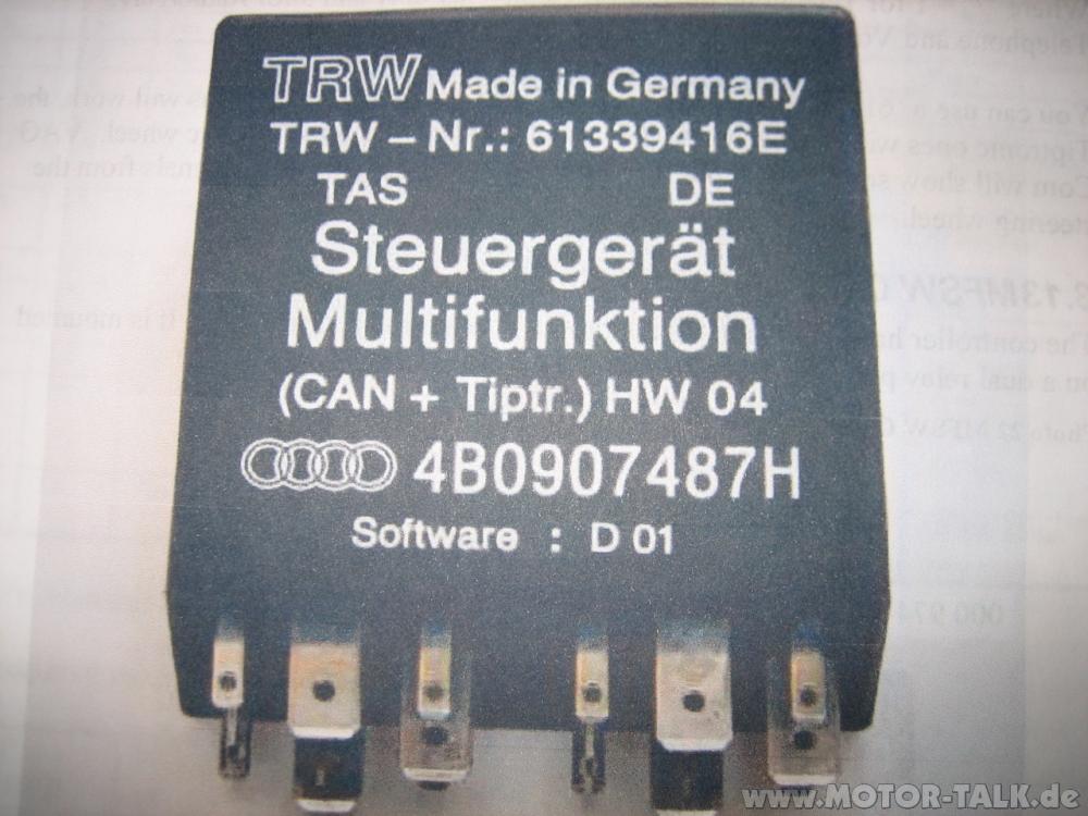

    тот что на фото слева и подключен это датчик угла положения руля - надо для ESP, а тот что справа и не подключен это какраз оно, там проводники для кнопок на руле.

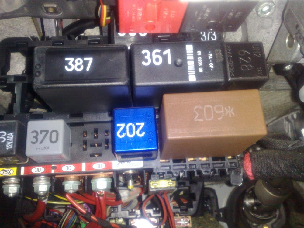

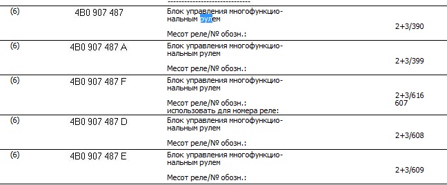

    Во вложении номера реле по каталогу и трехзначные по клейму/наклейке на торце самого реле. Разные блоки управления - разные навороты на руле: управление магнитолой, телефоном, типтроник
