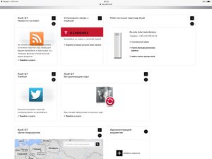

    Друзья не могу диктовать смс. Говорит что нужен аккаунт и не пишет. В май Ауди я зарегестрировался в Авто вхожу с паролем. В компе май Ауди пишет, что услуга подключена, но Авто не связан с системой myAudi.
    Что сделать скажите пожалуйста.

    То же самое. Что делать так и не разобрался:shock:

    я так понимаю, что для диктовки смс нужен или айфон с сири (у меня есть и работает) или audi phone box?
    По myaudi: тоже часто бывает, что на сайте на компе пишет "авто не связано", сажусь в машину - все ок

    Для работы этой функции достаточно просто подключения телефона по Bluetooth с поддержкой передачи смс. У меня при соединении телефона бывает 3 состояния подключения, причем я не понял зависимости, когда как получается:
    1. В разделе телефон пункт СМС есть, но когда туда входишь отображается "СМС недоступны", надиктовка СМС не работает.
    2. В разделе телефон пункт СМС есть, сами СМСки отображаются, если вручную выбрать пункт "Отправить СМС", то адресата и смску можно надиктовать голосом. Но если попытаться надиктовать СМС с помощью команды "отправить СМС адресату", то отвечает про отсутствие аккаунта email.
    3. Всё прекрасно работает, в том числе и голосовая команда "отправить СМС адресату".
    Все три состояния возникают периодически, но чаще всего почему-то именно первый вариант (когда СМС вообще не работают). Причём это все на одном и том же телефоне (Samsung Galaxy Alpha).
    Я думаю, что это глюк программного обеспечения машины. На А4 у брата подобного косяка нет, даже с моим телефоном, у него всегда работает нормально.
