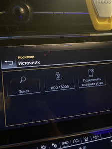

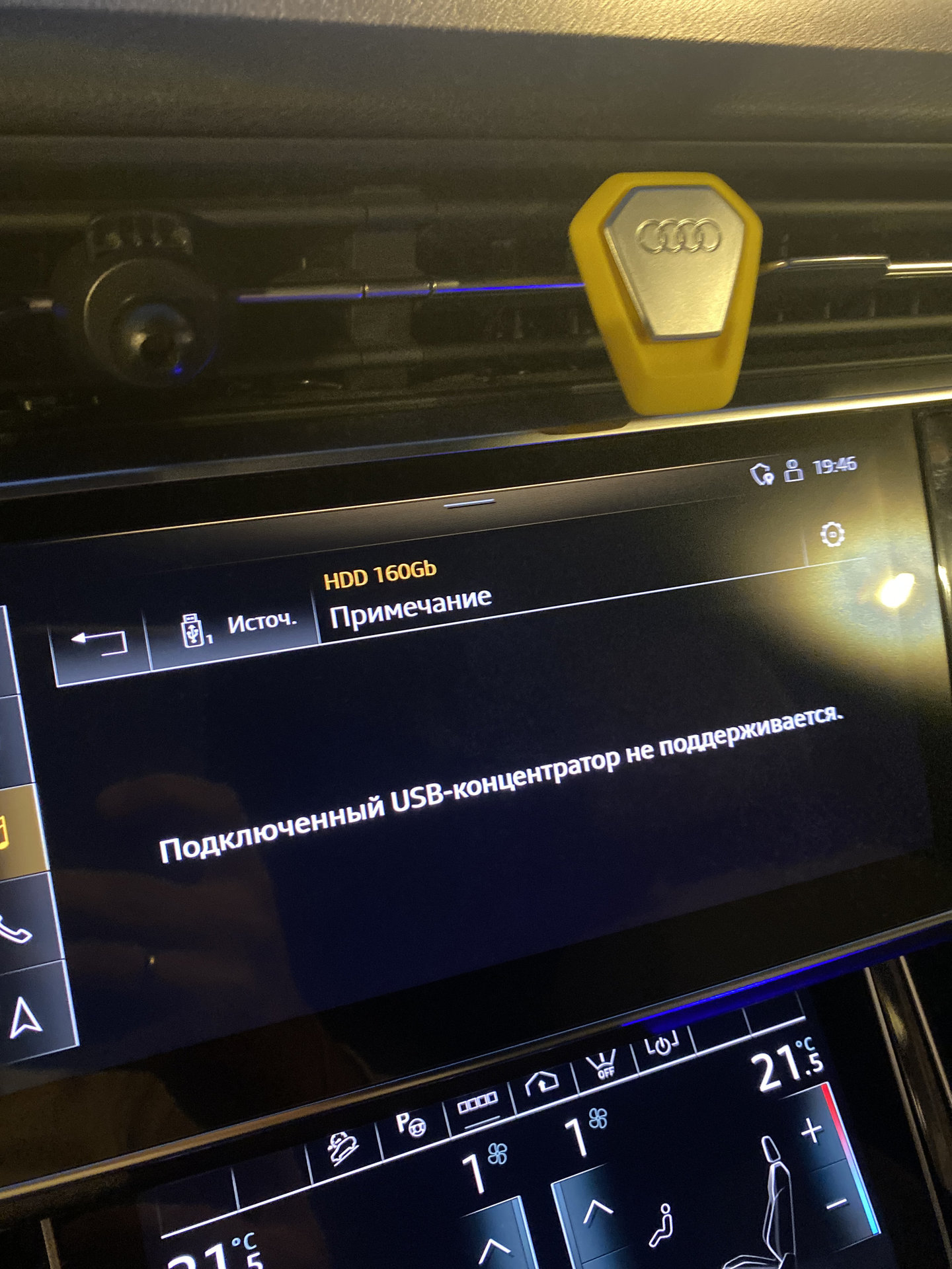

    Всем привет.
    МИБ3. Подключаю внешний Hdd 16gb через переходник на type-c. Его видит, но пишет что не поддерживается. в чем проблема?
    ку7 21

    Думаю, что файловая система непонятна. Какая на нем? NTFS практически невероятно, FAT32 пробуйте. Какой-то шанс может быть ex2fs...
    Но может быть тупо и ограничение на размер диска, ибо память для хранения таблиц максимальных размеров может быть и не выделена.

    проблема оказалась в usb концентраторе (переходнике). Хотя через комп работало. С другим Диск заработал, файловая система exFAT
