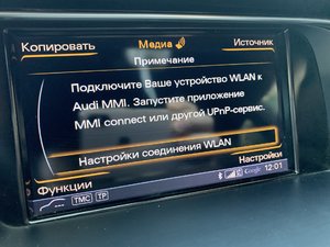

    Mmi 3GPLUS, Ищу решение возможно кто подскажет.
    Источники связи. WI-FI. можно слушать музыку ? К примеру из приложения VK? Или Spotify?
    да и вообще как соединить ? приложения AUDI CONNECT , нет в апстор.
    HELP

    К слушать то, что Вы назвали ни Wi-Fi ни connect отношения не имеют. Машина подключается по BT как и любые наушники, или в более продвинутом варианте, как к плееру.

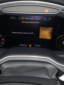

    Парни, вопрос по видео. Оно на приборке может воспроизводится?
    Смутила следующая надпись, при воспроизведении на МMI:
