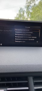

    кто подскажет как удалить треки с jukebox от старого хозяина? по инструкции правой кнопкой , но в менюшке нет "удалить" есть настройка звучания положения в и т.д..

    Шайбу покрутите это не все меню, ниже еще есть.

    нету там

    Рассказываю по порядку: МЕНЮ-НОСИТЕЛИ-ЖУКЕБОКС-Шайбу вправо -крутим шайбой до удалить-удалить контент- и там выбор все или по отдельности! лично сейчас проверил)))

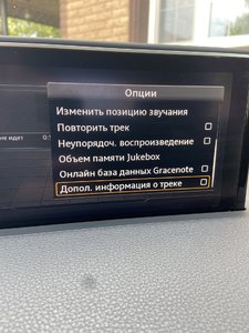

    Все так, только нет «удалить». Беда какая-то)

    Снял видео, но оно не помещается сюда по размеру не проходит

    Строчка с удалением появляется когда попадешь в меню через корневой вход. Т.е. пошагово, выбираете источник, потом альбом, потом наводим курсор на композицию и тут сдвигаем шайбу вправо, появится строка на удаление всего списка в папке или конкретно этого элемента. Вы, скорее всего, слушая композицию, сразу попытались ее удалить, а так не выйдет. Надо как я описал, с самого верха начать путь! Все получится:rock:

    Не вижу логики производителя, почему нельзя удалить когда просто прослушиваешь? Но попробую обязательно как Вы написали. И ещё вопрос - композиция должна играть в момент удаления? И как на неё навести курсор чтоб она не играла?

    Можно, слушая композицию удалить
