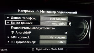

    Легко. Нужно обязательно вытащить сим-карту из авто. Затем настроить телефон на раздачу интернета по wi-fi. В настройках MMI создать подключение к этой точке доступа.

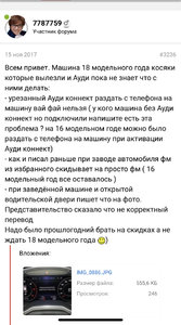

    Если стоит пакет конект то с 18 модельного года раздать вафлю на машину нельзя !!! Интернет для машины только с симки которая в машине До 18 года можно было раздать на на машину с телефона. Изучено на собственном опыте .

  11. 7787759
    7787759 Участник форума
    23 авг 2014
    144
    Q8 2019
    Вот писал ранее

    У меня 18 года и прекрасно с телефона машинка принимает вай фай, как с телефона, так и дома с домашней точки доступа.

  17. Voicetim
    Voicetim Участник форума
    10 апр 2018
    318
    Узбекистан
    4M Q7 3.0 TFSI
    в ММI в менеджере подключений, выбираю Wi Fi после чего происходит поиск сетей и коннектится к той точке доступа, которая нужна. Там вообще всё просто. Так же, как и пару с телефоном по голубозубу.

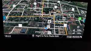

  19. system12
    system12 Живу я здесь
    31 мар 2016
    1.616
    Марий Эл респ.
    Audi Q7 3.0TDI 2018
    Все работает, только что проверил. Авто май 18года.
    Алгоритм действий. Достаем симку из авто, включаем точку доступа на телефоне, в авто ищем менеджер подключений, выбираем точку доступа телефона - профит.
