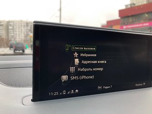

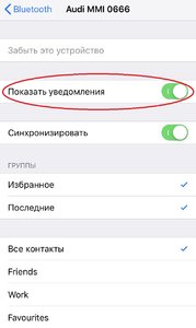

    Друзья, разобрался как сделать чтение СМС с iPhone. А то выше пишут, что только с Андроидом это работает.
    После спаривания телефона по Bluetooth надо на телефоне в настройках пары с Audi вручную включить показ уведомлений (см картинку). По умолчанию эта опция выключена, и меня SMS в MMI отсутствует.
    Стоит включить галочку и установить соединение, меню SMS появится (см картинку) - можно будет включит звуковое уведомление о приходе СМС и установить его громкость.
    Экспорт уже полученных СМС не производится, однако если СМС придет во время езды - раздастся звуковой сигнал, на MMI появится конвертик (а на панели приборов- восклицательный знак рядом с иконкой телефона) и можно будет прочитать СМС или на экране в меню телефона, или попросить его озвучить голосовой командой "Прочитать СМС"

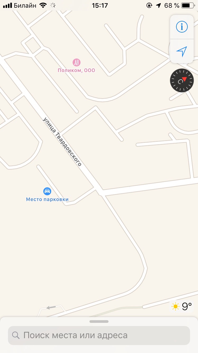

    А все знают, что в "родном" приложении Карты на iPhone можно смотреть место парковки машины?
    Точка фиксируется в момент выключения зажигания и отсоединения телефона от машины (разрыв Bluetooth соединения), причем приложение не обязательно должно быть запущено.
    Просто и элегантно.
    У кого не работает - зайдите в настройки приложения "Карты" и включите "показ места парковки"
