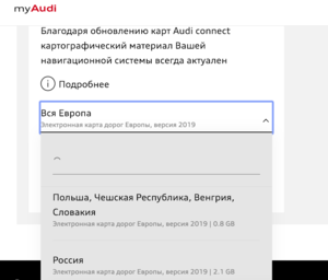

  7. Kcaj5
    Kcaj5 Участник форума
    24 фев 2018
    169
    Audi Q7 3.0 TDI 2017
    Да ничего не пропало, все как было, так и осталось - карты 2019 года, хоть полностью, хоть выборочно по странам.

  9. r_Q7
    r_Q7 Живу я здесь
    12 дек 2011
    4.173
    Audi Q7 4M
    Так у Вас и не должны пропасть у Вас авто 2017 года.
    Пропало у тех у кого первые Q7
    Вы добавьте VIN Audi Q7 4M 2015 года и посмотрите какие карты доступны будут
    Вот пример самая первая Q7 4M - ей уже не доступны даже 2018 карты
    -HighLander- нравится это.
