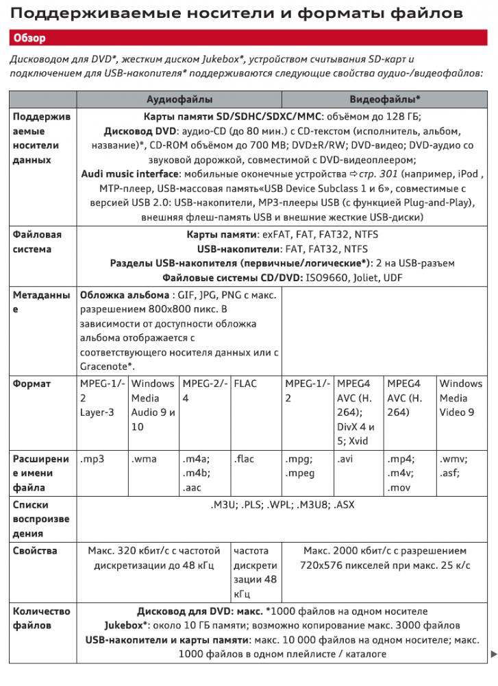

    Вы спрашивали про WiFi-плеер, а это приложение MMI Connect от Audi. Через него можно слушать IP радио и музыку. Другого ничего. А FLAC можете на Juckebox накидать или на SD или на USB. Фильмы в HD не посмотрите, не поддерживается. audio and video files.jpg

    Не имеет смысла! Причина в том, что на любом носителе, что будет подключен к нашему авто, система прочитает только 10 000 файлов и не более. Если это только музыка, то всяко менее 1Tb.

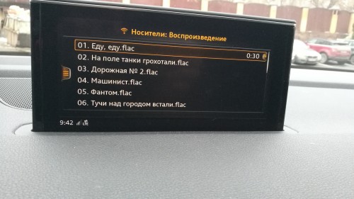

    Не накопитель к машине, речь была про штатный wifi upnp плеер. Пока тут спорили, поднял на сотовом простенький DNLA сервер и прекрасно все на машине заиграло. На это значит можно поднимать dnla с транкодированием, а это значит в кушку можно скормить любой контент, даже не поддерживаемый головой. Видео не пробовал, навигация по папкам шайбой.
    Как то так.
