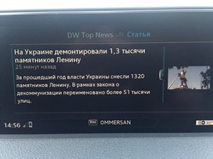

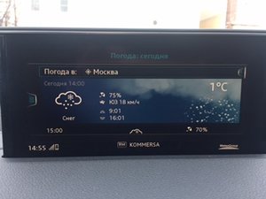

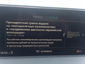

    Спецом посмотрел, все работает отлично.
