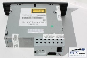

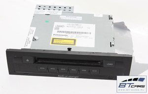

    Ребят, доброго здоровья! Решил поменять голову на чейнджер. Купил чейнджер, снял свой, а там другой разъем: ISO 12 pin. Где искать концы для чейнджера? Или их и не будет? и что нужно докупить? и куда тогда спрятать голову?
    Пока одни вопросы.
    Заранее благодарю!

    Мужчина, вы что???
    Остыньте!
    Вы голову MMI пытаетесь заменить на чейнджер.
    Жесть!!!:lol: Давненько такого не попадалось...
    Этот СД-юшник нужно в бардачок внедрять, тянуть к нему проводку и оптику.

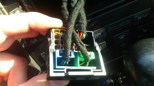

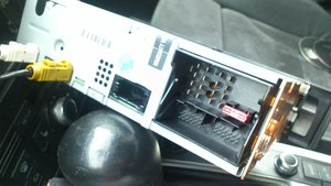

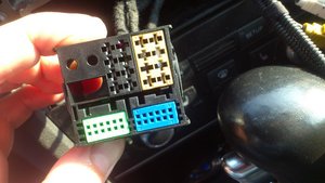

    Вник немного в суть. Вынул магнитолу и обнаружил: из синего разъема "B", который отвечает за чейнджер выходят четыре провода. Куда они уходят не известно, между сиденьями в консоли концов не видно, в багажнике тоже не обнаружил.
    Вопрос - куда могут идти эти четыре провода и достаточно ли их для управлением сд чейнджером. А если достаточно, то откуда запитывается чейнджер. С оптикой вроде понятно - чейнджер подсоединяется последовательно.

    провода идут к консоли управления с крутилкой, единственный вариант поставить ченджер в подлокотник или бардачок в разрыв оптического кольца и питание.
    ченджеру для работы нужны только оптика и питание.
    а в голову еще приходит управление и кабель монитора

    Да, спасибо за подтверждение мыслей. в чейнджер входит на разъем три провода, два питание и третий управление. Откуда он берется? и откуда взять лучше питание? Так и планирую в консоль между сидений поставить. С оптикой вроде понятно.

    третий это диагностика разрыва оптического кольца, будет работать и без него - а подключить его надо к другому такому же такого же цвета у головы
