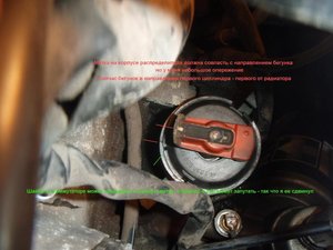

    Понял я что за метка, да, в вмт она стоит вдоль бегунка.
      55,1 КБ
      1.685

    Да эта, там разрез как бы такой, на этой юбке. Только она у меня сзади бегунка. На фото она спереди, а у меня на противоположной стороне.

    заипок,а провода тоже наоборот?

    Когда ставишь в вмт то на контакте от первого цилиндра бегунок. Остальные я хз.

    Хех, ты ориентируйся не только по положению КВ, но и по положению РВ, потому как РВ и трамблер делают 1 оборот за 2 оборота КВ! Поэтому если у тебя риска позади бегунка оказалась, проверни КВ еще на 360 градусов, поставь "0" на маховике в колоколе кпп, НО ПРОВЕРЬ МЕТКУ РВ!
    И еще: бегунок на штоке трамблера имеет небольшой люфт, который надо учитывать, чуть-чуть прижимая его рукой против вращения, когда выставляешь положение корпуса трамблера относительно штока с бегунком, потому что, во-первых, вал стремиться "убежать", а бегунок за ним "волочится" и при этом, во вторых, слегка натыкаясь на контакты внутри крышки. Поэтому при работе двигателя этот люфт будет вставать в сторону запаздывания. Это буквально 1-2мм по дуге движения кромки бегунка, но как раз критично.
