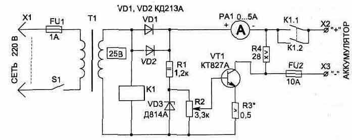

    По поводу заводки с подключенной зарядкой. Тут много моментов, к примеру выживаемость зарядки очень будет сильно зависить от ее конструктивной схемы, заряженности АКБ и т.п. К примеру, такая зарядка при сильно разряженной АКБ не выживет, выходной транзюк отправится в мир иной моментально:

    Заряжаю на машине свою AKБ вот таким зарядником:http://www.ctek.ru/podbor.php?dev_id=102
    Там в даже кабель есть в комплекте для зарядки прямо на авто. Так что всё зависит от схемотехники зарядника. На пуско-зарядных устройствах в режиме пуска напряжение идёт порядка 10V а ток в зависимсти от модели 100A и выше...

    Если зарядник не предназначен для пуска моторов (не «пусковик»), то очень большая вероятность отправить его в утиль. Может с первого раза, может с третьего...
