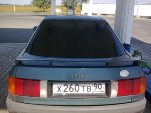

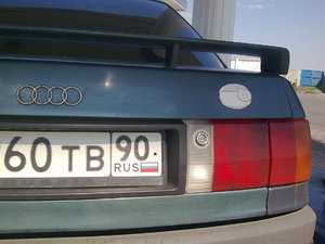

    Решила отписаться.
    Пока была в отпуске, решилась заняться "Заделыванием" дыркофф...

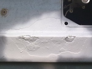

    Итак, первым делом, были сняты рамка номера и правый фонарь. "Усердно", с сдиранием кожи на пальцах и заодно ногтей :smile42: ошкурила ржавую часть багажника, образовалось уже 2 дырки. Фото № 1. Здесь типа я преобразователем намазала...
    Потом благо подошли "понимающие" и "имеющие необходимые анструменты" люди и дали мне электрочего-тотам... Кароч шлифовальную машинку наверное, с такими крутящимися кругляшками, ну типа как карщетка, жесткими "волосками" :laugh:. И вот тут-то я и поняла, как была далека от идеала. Поработав еще и машинкой было счищено немереное количество ржавчины и г..вна с образованием дополнительных мелких дырочек по кузову.
    Изнутри пробовала зачистить наждачкой, но там какой-то белой фигнёй было промазано и ржавчины даже рядом не было. Одно хоть хорошее открытие!
    Как лепила изнутри сетку со стекловолокном - отдельная пестня! Но с горем пополам налепила. И всего-то надо было подождать, когда начнет схватывать, а я сразу же решила зафигачить. А она - зараза такая - к пальцам (к перчаткам))) всё прилипала и не хотела клеиться к кузову.
    Затем грунтовка. Фото № 2.
    Потом пошел дождь и машина была перебазирована в гараж. Продувка воздухом и шпаклевка. НО! Так как первый раз столкнулась с автомобильной шпаклевкой, то решила, что эт тоже самое, что и строительная шпаклевка...:laugh: В итоге, пока "разевала рот" (шпаклевала неспеша), шпаклевка вся засохла! А ведь развела всю! Вот так и ездила с бугром белой шпаклевки почти 2 месяца (если не больше)... Фоток этого безобразия к сожалению нет, так как была зла!:hot:
    И вот в самое пекло решила всё ж таки добить начатое дело. Сняла часть лишней шпаклевки. Затем зашпаклевала по новой. На след. день начала потихонечку с водой шкурить это дело. В итоге была с ног до головы в белой чепухе, как в побелке.
    Затем грунтовка и покраска. Был истрачен весь баллончик. Затем, после просушки, баллончик лака. Но так как поспешила, то лак как-то поплыл что-ли, как морщинками стал. Вот блин дурО! :icon_suicide:
    Но теперь уже дело сделано... Не так конечно, как хотелось... Но, хоть дыркофф нет. Да и с цветом не угадала... Машина больше в синеву, а краска в зелень...
    ЗЫ: Фонарь левый заменила. Вроде не сильно в глаза бросается. Так что, не судите строго! ;-)
