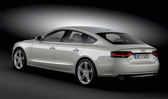

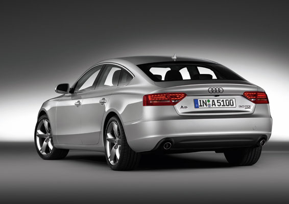

    Я собираюсь брать А5 пробежную в Германии, и если мордочка некосоглазая мне нравится, то вот с задними фонарями у меня могут быть вопросы,
    т.е. у меня они возможно будут даже не LED... Как у нас для Coupe с совместимостью с рестайлинговыми фонарями 2012? Смотрю на е-bay, вроде продают.
    Нужно ли для Audi A5"08-09 что-то менять кроме фонарей для установки вот этих?
    [​IMG] [​IMG]

    Вот наглядная разница, но в моем случае могут быть даже не светодиоды сзади:
    2012
    2010
    2008

    Копал-копал, таки что-то нашел про установку задних фонарей...
    Но там видимо разъемы даже не подходят... В общем если кому интересно смотреть читать, то вот тут можно глянуть:
    http://www.a5oc.com/forums/s5-performance-mods/19023-2013-s5-refresh-tail.html

    да буду, номерок сегодня узнаю - скину
    по задним фонарям меняется блок комфорта и все будет хорошо.
