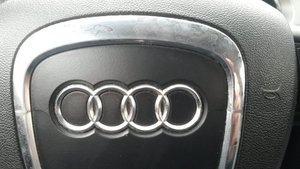

    Треснула испортилась Вообщем нет вида. Может можно ее отдельно поменять или там подушка и поменять невозможно?

    у меня, у самого с трещинами :unhappy:, видимо прежний владелец был очень нервный, и долбил в пипикалку :mad:
    с живой подушки , как я понял, не демонтировать :(

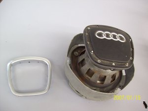

    Можно поменять, только метод варварский.
    Вот как там все устроено (см.фото) На фото пример целиковой рамки со стреляной подушки.
    Надо выдрать старую рамку и вклеивать новую (причем "ножки" у них могут быть разные)
    Кроме всего прочего, рамки и подушки бывают двух видов - целиковая (раскрывается вокруг рамки) и половинчатая (раскрывается распадаясь на половинки)
    теоретически можно выдрать половинчатую и вклеить целиковую, но вот, правильно выше задали вопрос, как она, не приведи господи, выстрелит?! На нос наденется точно:uhoh:
