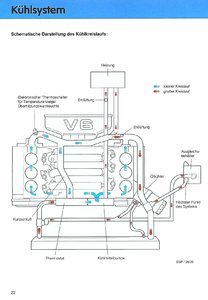

    вот схема системы охлаждения V6
    И схема термостата,
    кому интересно могу прочитать вводный курс "устройство и работа ДВС"
    :laugh: :laugh: :laugh: :laugh:

    2 LION KING На Вашем рисунке термостата где стрелка отмечена "клапан малого круга" это же единственная движущаяся часть термостата, которая просто открывает большой круг.
    И на Вашей общей схеме системы охлаждения теплообменник "греется" только от большого круга, и прогрев масляного фильтра тоже только от большого круга, хотя в моем случае http://www.elcats.ru/audi/parts.asp?mdl=262&unit=7D40DE95 масляный фильтр греется от малого круга.
    И обратка с теплообменника печки возвращается не в термостат. Хотя, может это и не принципиально.

    2- афтар - схема не моя а ваговская SSP 128 рулит и для наглядности на ней малый круг синима стрелками обозначен а большой красными.

    Ты действительно не прав. Если снять термостат -видно ,что там из внутренней полости 4 дырки : нижний потрубок радиатора, патрубок обогревателя салона,помпа и отверстие малого круга. Так вот помпа всасывает ОЖ с патрубка обогревателя даже при закрытых малом или большом круге. Это отверстие вообще не перекрывается , так как проходит поперек пружины термостата. Термостат же имеет 2 клапана (когда один открывается,другой закрывается) через радиатор или через малый круг внутри двигателя. Я пробовал напаивать кольцо на клапан малого круга ,так что при открытии большого клапана проход в малый круг полностью закрывался -поверь печка работала также хорошо.

    2 Lion King - спасибо, теперь ясно, что так делать нельзя.
