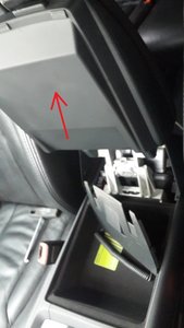

Можно как-нибудь разобрать передний подлокотник? Внутри что-то катается, надоело.

    Нужно снять его, две половинки подлокотника держаться по краям на пластиковых защелках. Очень аккуратно.

    Вы имеете ввиду разобрать кожаные крышки (одна длинная, другая короткая), которые сверху и поднимаются? Просто я их приподнимаю и все равно катается. А если приподнять полностью, так что видно нижний отсек с входом для штекера, то тихо. Надо как-то вскрыть внутреннюю часть.

    Внутри.

    Да, где кожанная верхняя часть и пластик снизу, очень крепко всё это держиться, надо открутить подлокотник полностью и потом уже его половинить. А может и не понадобиться.

    Да как топливо катается я знаю. А это конкретно в подлокотнике или в том районе. Поднимаю две верхние крышки все равно катается. Когда поднимаю полностью подлокотник, катается только на поворотах. Похоже на какой-то шарик. Как раз недавно ребенок конфетки тик-так ела и мне кажется куда-то она запихала эту конфетку. Может в задние воздуховоды печки закинула .. и катаются там.

    Снятие и установка вещевого отсека центрального переднего подлокотника
    Снятие
    – Снять передний центральный подлокотник → Глава.
    – Снять панель облицовки -1 … 3-.
    Указание
    Разные исполнения.
    – Снять в автомобилях с трубкой Bluetooth крепление для трубки Bluetooth → Ремонтная группа91.
    – Выкрутить болты -стрелки-.
    – Положить передний подлокотник верхней стороной на мягкую основу.
    – Отжать с помощью отвертки вещевой отсек по краям нижней облицовки центрального подлокотника -стрелки-.
    – При наличии, снять крепление для мобильного телефона → Ремонтная группа91.
    Монтаж
    Монтаж производится в обратной последовательности, при этом учитывать следующее:
    – Учесть, что вещевой отсек переднего центрального подлокотника полностью крепится с облицовкой под подлокотником.
    l Момент затяжки → Глава.
  16. GTimur
    GTimur Живу я здесь
    25 июл 2012
    1.049
    Q7 3.0 TDI
    А можно это проделать, не снимая подлокотник?

    лучше снять

    Нельзя, со снятой не просто
