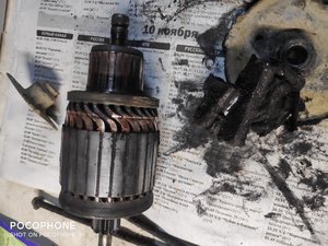

    Заехал сегодня в одному товарищу, который занимается разбором, ремонтом и восстановлением Ауди и VW. Прогрели, он покрутил коленвал стартером, кот. разумеется начал клинить и покрутил руками. Говорит, что коленвал нормально крутится для прогретого двигателя и у тебя (т.е. у меня) 99% на горячую пробивает обмотка якоря. Я ему говорил, что менял стартер. Он спросил - Б\У? Говорю - да. Тогда выкинь его, или купи новый якорь. От старости и перепадов температур крошится изоляция на обмотке и от нагрева и под нагрузкой происходит межвитковое замыкание или пробой на массу. У самого, говорит, лежит несколько целых и разобранных стартеров с такими проблемами. Если хочешь убедиться, что проблема в стартере, поставь 100% рабочий стартер, прогрей машину и проверь. Обещался найти в своих закромах мне такой на днях для проверки...
    Блин, уже не знаю в какую сторону думать. Так хочется верить, что он прав...

    Единственное не согласен - если якорь пробивает на массу, то стартер вообще крутится не будет, а если межвитковое то да, и крутит медленно и тока много потребляет.

    Тривиально:) Если мотор на холодную заводится а на горячуюю нет, это связано как правило с контактными вещами. Я не видел еще моторов которые могут завестись холодными и нормально работать, а после того как их заглушили, возникал неожиданно клин, но до момента остывания:) А потом опять все в норме.

    Подал на контакт втягивающего реле 12 вольт не а замка . А с АКБ с плюса .Через реле .
    Всё проблема исчезла .
    Но я не про решение проблемы . Я про замеры по напряжению .приборчиком. ( лень было вытаскивать амперметр . Что бы посмотреть по току .

    IMG_20201230_144530.jpg IMG_20201230_144547_1.jpg этот стартер крутил боле менее нормально, холодный двигатель .После прогрева крутил еле еле ,как будто подклинивал Пост выше.
