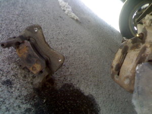

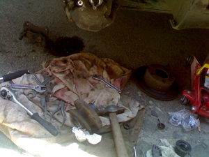

    я сам поменял за час, единственное что нужно это смазка, новые подшипники и инструмент, ничего сложного нет, было сложно только разобрать, корпус подшипника выбивать (впрессовывать) и с помощью тисков и молотка вбивать новый, иначе вскоре снова загудит! Через километров 500 подтянуть (проверить чтобы не болталось колесо) но и не перетянуть чтобы крутилось свободно.
