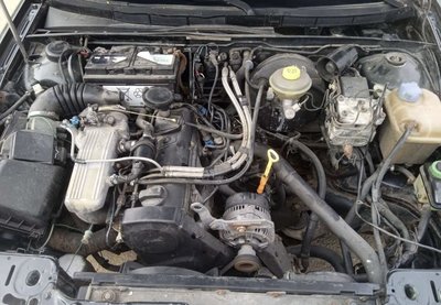

  4. Woffka
    Woffka Старожил
    9 апр 2011
    11.583
    Казахстан
    A80 B4 ABT 2.0 92г
    Двигатель стоит АВТ, АВК, или какой?
    А может там предхоз от ГАЗона движок заколхозил?
    Что за народ.
    Не знаешь модель - дай фото подкапотки. ((

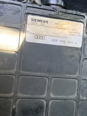

  5. Mahich111
    Mahich111 Новичок
    28 май 2023
    15
  6. BMI.57
    BMI.57 Живу я здесь
    27 дек 2008
    4.564
    ВАЗ 1111
    Ну а это тебе сам Сименс сказал?
    Фото ЭБУ .. Или все циферки с него давай сюда.
  7. Woffka
    Woffka Старожил
    9 апр 2011
    11.583
    Казахстан
    A80 B4 ABT 2.0 92г
    ABK под капотом.

  10. Mahich111
    Mahich111 Новичок
    28 май 2023
    15
    СЕЙЧАС ТАКОЙ СТОИТ, электрик сказал что он не от этой машины
    VIN:
    WAUZZZ8CZRA064605

  12. BMI.57
    BMI.57 Живу я здесь
    27 дек 2008
    4.564
    ВАЗ 1111
    Да хрен с ним с электриком..
    У самого надеюсь руки есть.
    Номерок с ЭБУ забить в нетте.
    Так что привет ЭЛЕКТРИКУ,!!!
    https://www.worldecu.com/ru/Blo0k-u...ens-5wp4-144-5wp4144-039-906-024-a-039906024a

  13. Mahich111
    Mahich111 Новичок
    28 май 2023
    15
    То есть получается ЭБУ тот который нужен стоит? Я правильно понял?
  14. Mahich111
    Mahich111 Новичок
    28 май 2023
    15
    Или не так понял тебя. Объясни пожалуйста. Просто то что я скинул и то что ты скинул одно и тоже. Мне надо просто на такой же поменять ?
  15. Mahich111
    Mahich111 Новичок
    28 май 2023
    15
    Получается что ЭБУ просто не исправный и его надо поменять на такой же исправный ? Правильно понял ?
  16. Woffka
    Woffka Старожил
    9 апр 2011
    11.583
    Казахстан
    A80 B4 ABT 2.0 92г
    Глянул только что - ЭБУ стоит родной.
    Тоже передам привет электрику. :dead:
    https://www.tav-autoverwertung.de/s...39-906-024-A-Siemens-5WP4-144-DF-1-Digifant-Z
    Причем там ЭБУ вобще? Электрик сказал? Да привет ему ещё раз! :hippy:
    Кроме ЭБУ ничего глючить не может, что ль?
    Это АВК, йопта - там от реле 30 до расходомера проверять надо.
    И глянуть ошибки поначалу.
