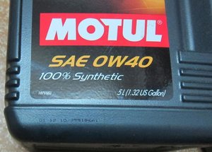

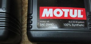

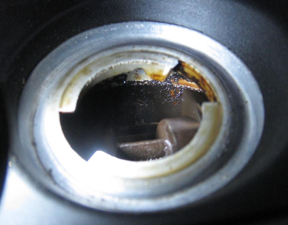

    При очередной замене масла обнаружил на внутренних стенках ГБЦ и клапанной крышки приличный черный нагар, которого раньше не было.

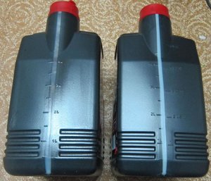

    Сравнив новую и старую канистры обнаружил некоторые отличия:
    Слева - подозрительная канистра, на которой проехал 10 тык. и засрал мотор, справа - новая.
    1. Немного отличаются этикетки.
    2. Дата выпуска и номер партии слева выбиты мелким шрифтом, справа - крупным.
    3. Градуировка объема разная.
    4. Ну а это остаётся на пальце, проведя по внутренней стороне клапанной крышки.
    Так получилось, что при замене влил 1 литр старого подозрительного масла и 3л нового. Проехал 100км. Масло на щупе уже тёмно-коричневое.
    Собственно что теперь с этим делать? Снимать клапанную крышку и мыть вручную или просто покататься 1-2 тык и заменить масло?

    Ахтунг, это не просто масло темно коричневое, это надо срочно сливать, пока данное говно окончательно не забило каналы. Выбрать масло не самое дорогое, но нормальное, т.к. придется несколько раз подряд его менять, катаясь по состоянию. Если оно интенсивно начнет говна растворять, то менять чаще. Присадками от греха лучше не мыть, нормальное масло за несколько раз должно мягко растворить и смыть говна.
    И с тапкой аккуратно нужно. Компрессию не мерили?

    Компрессию не мерил, но чисто субъективно ничего не изменилось. Расход как был 1л на 10.000км так и остался.
    Думаю да, просто поменять масло внепланово пару раз и всё.
