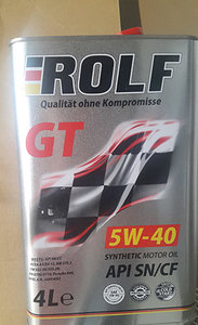

    Что могу сказать, залил ROLF 5W40 второй раз. Узнал про Рольф от друга:beer:. Он долго бегал с Киксом - корейское тоже в жестяной таре - все твердил что подделок нет, т.к. масло новое и металлические банки сложнее клепать, чем пластиковую тару. А потом наткрулся он на ROLF - ну и мне все уши прожужжал :icon_alc: ну а если объективно - мотор работает ровно, и на холостых и на высоких. Меняю каждые 10000 тыс. По цвету меняется не сильно. Цена :thumbup: Ну и, конечнО, прятно себя тешить. что на подделку с ним не нарвешься :moderator:

    Ну и как? Остались довольны Рольфом? В каком мотор лили?

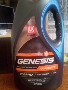

    а почему не кларитек?

    не должен;) тоже на следующей замене буду лить лукойл, только не решил какой: кларитек или армотек)
    кидал кларитек и есп формулу в морозилку - густеют одинаково(на глаз):umnik:

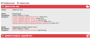

    Машина дилерская, без сажевого фильтра. На протяжении всего срока эксплуатации использовались масла с допуском VW 502/505 вязкостью 5W40. Армотек вписывается полностью в эти критерии. Потому и выбрал его ;)

    Между Кларитек и Армотек конечно лучше для дизеля первый...но если закрыть глаза на малозольность, то и Армотек пойдет...но в таком случае выгодней брать Люкс SN 5w-40

    Почему для дизеля именно кларитек лучше, Серег?
    Ведь по рекомендациям Армотек аналогичен тому же Мотюль Специфик 502/505, на котором я езжу сейчас, или Тойота 5W40, на котором ездили до меня.
    Вообще, при условии, что масло не "левое", - любое лей в пределах допусков и рекомендованной вязкости.
    И кларитека нету для моего случая в подборе (3.0tdi ASB без DPF)
