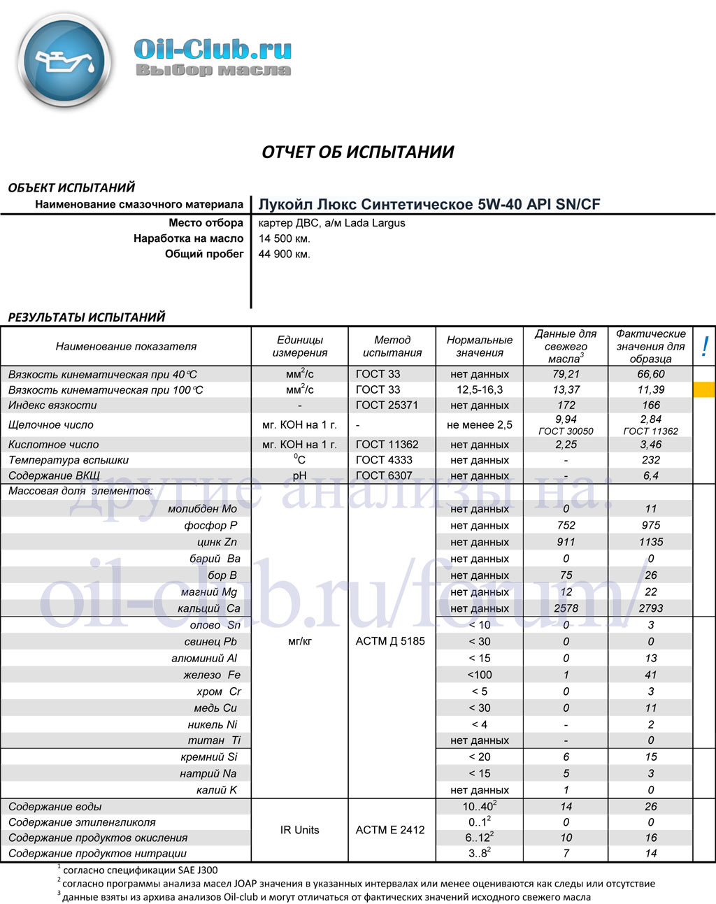

    вот после 14 тыс пробега...думаю с объемом мотора все ясно и пояснять не надо)))

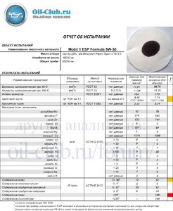

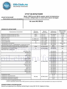

    теперь к ЕСП формула от мобил...допуск 504/507... но вот просматривая анализы видно что 5000 оно ходит...но как только анализы с пробегами 6-9 тыс км щелочное число ниже нормы, кислотность ползет вверх...
    если это не причина топлива, то наверное масло такое...но ездить на нем по 15000, а тем более по 30 тыс -смерти подобно!
