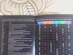

  18. AlxMrmsk
    AlxMrmsk Участник форума
    16 май 2014
    321
    A6/C6 3.0TDI 08 г.
    недавно на заправке лукойла взял книжечку-рекламку на масла линейки Genesis. Картинки касательно Полартеха и Кларитеха, а также сводную таблицу применимости масел выкладываю. На основании этих данных стал изучать характеристики Кларитеха с целью ближайшего перехода на это масло.
      546,8 КБ
      251
      528,9 КБ
      250
      623,8 КБ
      260
