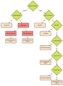

    VW 505.00 Масла для дизельных двигателей легковых автомобилей без и с турбонаддувом; вкратце
  9. СЛАВИК 21
    СЛАВИК 21 Живу я здесь
    24 июл 2014
    4.304
    АУДИ Q7 3,0TDI

    Поначитался уже всего. Поразмышлял. Уже практически пришёл к выводу, что нужно будет 507 допуск лить. Типа по всем параметрам он круче. Только одно понять не могу - зачем он мне, если нет ни сажевого, ни Longlife? С другой стороны, сейчас цены таковы, что канистра оригинала 5w30 допуском 507 местами дешевле выходит, чем канистра мотюля 5w40 с допуском 505. В общем, хоть монетку подбрасывай:D

    да у меня тож сажевик удален физически и програмно..а 507 посути как я понимаю только для него и нужен..я уже мозги себе сам вынес с этими допусками..(и пока щас успокоился, продолжил лить ликви молли топ4200)
