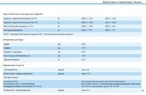

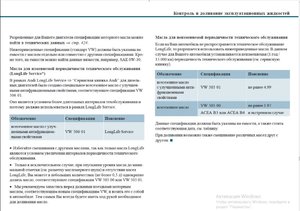

    Из руководства - картинки ниже. Единственное, что за пояснения: "не ранее 4.99" и "не ранее 1.97" ?

    Да точно. Чего бы я придумывал. Может в 2000-м модельном году и был 505.00 для дизелей, а с 2003 модельного года именно 506.01.
    505.01 не помню такого. Хотя вот Андрей выложил фотки - там есть упоминание 505.01. Спасибо.
    P.S. Кстати там на драйв.ру у парня ошибочка. Масла 506.01 именно с улучшенными фрикционными характеристиками, и потом только разрешается применять в двигателях с насос-форсунками.

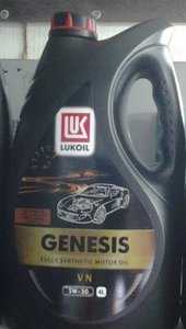

    В Европе с 2015 г , появился в продаже LUKOIL GENESIS SPECIAL VN 5W-30 504/507.
    В России этого масла в продаже нет и сколько будет стоить ?
    Серия масел Genesis не соответствует цене Российского производителя ,а это говорит о том что ждите подделок:umnik:чем выше цена ,тем выгоднее подделывать бренд.

    я вот недавно уже задавал вопрос по этому маслу. лил ли кто такое себе..
  20. MAYER-M
    MAYER-M Живу я здесь
    14 фев 2012
    2.275
    Q7 3.0 Full S-Line
    В России его еще нет,надо у форумных Европейцах спрашивать :)но они предпочитают у себя брендовые масла.
