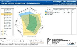

    Давай глянем параметры спецификаций:
    Как видим синий график - это С4
    Желтый 504/507 и он "круче" чем синий. С4 превышает его только по отложениям и совместимости с катализаторами.
    Но в наши двигатели производитель рекомендует также допуск 505.01 (по крайней мере в мой 2,0 BRE, по 3,0 не уверен) - зеленый график
    А вот тут намного веселее - С4 практически по всем параметрам перекрывает 505,01.
    Щелочное число 7 говорит что изготовлено оно по технологии Low SAPS, такая технология в VW с 505.01 и пошла.
    Так что - смело.

    Интересный TOOL вы рекомендовали. Если так, то получается С4 немногим хуже 505.01. На мой мотор CDYA с сажевиком идет 507.00 но как я понял отличие 505 и 507 в основном и есть в том что 507 для новых моторов с DPF.
    Единственное, не могу понять - у меня диаграмма для С4 получается значительно хуже чем на вашей картинке. На 2 ед. хуже по сравнению с 505 и на 4 по сравнению с 507. Это я смотрю на шкалу wear - т.к. мне кажется это основное для масла - противодействие износу(задирам и т.д.).
