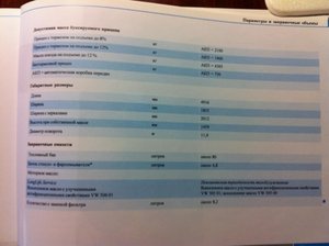

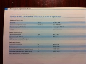

    Открываю руководство на А6 и вижу там 505 00.
    Открываю http://www.mobil1.ru/products/5w50/default.aspx и не вижу противоречий. Что я делаю не так? Или может не там смотрю?

    А где Вы в руководстве увидели на 3.0 тди 505? У меня 507. Может у вас дилерская машина без сажевика, под евро 3? Хотя всё-равно 504/507 должно быть...

    хм... нипанятна!
    Авто без сажевика, из Германии.

    Уважаемый, а кто вам дал эту инструкцию на русском языке? Из германии идет книжка только на немецком.

    У меня есть только то, что осталось от предыдущего хозяина! ни больше, ни меньше. Если в этом и есть ошибка, то скажите, где четко посмотреть какие допуски относятся именно к моему мотору, BMK 2004 г.

    Из Эльзы
    На этот двигатель ставился сажевый фильтр, как дополнительное оснащение.
    Моторное масло: заправка
    [​IMG] Инструкция
    t Обратить внимание на информацию о заправочных емкостях и стандартах масла в сервисной таблице программы ELSA!t На автомобилях с сажевым фильтром необходимо применять моторное масло согласно нормам VW 507 00.
