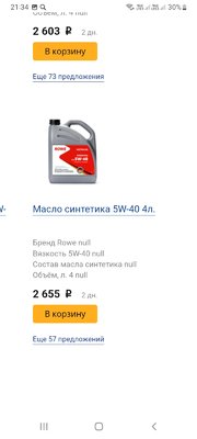

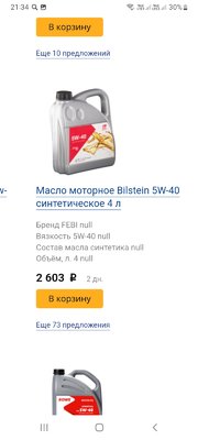

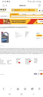

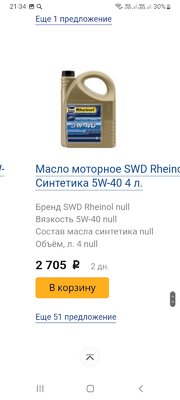

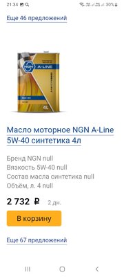

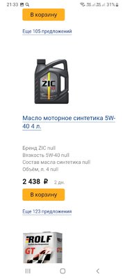

    да, поиском нашел такие (все в районе 4...6 тыс. за 4/5 л.):
    И ещё вопрос цены/подделки.
    Среди вышеозначенных масел большой ли риск нарваться на подделку, особенно "клюнув" на заниженную цену отдельных продавцов (что на Я.Маркете, что на спец. авто сайтах)?
