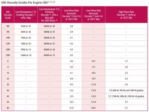

    так или иначе будет ACEA A3/B3 или C3; в обоих случаях HTHS>3.5

    С чего-бы ?
    C3 & A3/B3/B4 у масел 30-ых повсеместно - у них HTHS нормирован >2.9...
  6. sonic_a4
    sonic_a4 Живу я здесь
    25 авг 2013
    4.491
    A6/C6 3.2Q 05г.
