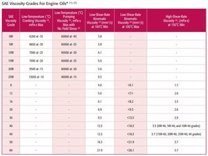

    Пролистывал темку и сравнил с SAE классификацией:
    Ужель все 30-ые масла прям непригодны для европейских моторов.
    Их HTHS начинается с 2.9... и только у 40-ых с 3.5.
    504/507 масла, возможно все, 0w30/5w30.
    Как так ?

    Да так. Чем выше HTHS тем надёжнее, тем прочнее масляная плёнка. Почему и лью себе 5W-50.Вся эта "водичка" только ради экологии и не более. На долговечность производителю плевать. Малопригодны не только для европейских моторов, для любых.

    еще для экономии топлива.... но разность в прочности пленки и экономичности на столько ничтожно мало, что при своевременной смене -разницы не будет заметно...

    Не только зависит, но и практически не имеет прикладного смысла. Так мне это видится.
