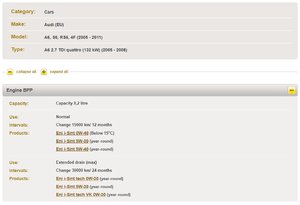

    Могу-ли попросить вглянуть на ассортимент ENI здесь.
    Что-бы подобрал на BPP?
    Их-же подборщик масла как для BPP даёт как 5W30 504/507, так и 5W40 502/505.00/505.01... Оба API SN.
    Есть еще MS 5W30 &... API SM, при этом 502/505, ACEA C3, BMW LL-04, Dexos 2, MB 229.51....
    Короче бардак какой-то :)
