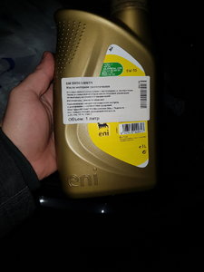

    всем привет, подскажите есть у кого опыт по использованию масла eni, какие отзывы, а также стоит его катать на 3.2 fsi.

    Я загубил блок до задиров заливая это масло!!! Не экспериментируйте!!!

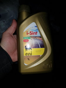

    понятно, пару вопросов, именно такое, был ли на нем жер масла, и какой интервал между заменами? спасибо.

    Нет не точно такое. Помню шестиногую собаку только))) Жор был в пределах нормы. Менял через 10000км. Как-то так. А зачем всё это нужно? Кастрол чем не устраивает?

    это масло посоветовал знакомый , я его залил и обратил внимание что мотор работает мягче и тише чем на мобил, единственное что вчера заметил, что после смены масла проехал около 4т, масла сожрала примерно 350 мл.
