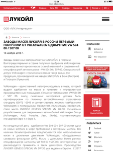

  16. fima76
    fima76 Живу я здесь
    2 июн 2012
    3.112
    A6 Avant 2,7BPP07г
    Кто пишет?Ваш хваленый Лук и пишет,я лишь цитировал.

  17. sergey_f
    sergey_f Старожил
    17 май 2008
    14.322
    A4-All QU TDI CAHA
    Почему он наш? Я конечно не против бы...)))
    Но и тут я по тексту не нашёл что в дизель нельзя лить масло 502/505 или без допуска но с API CF...покажите
    И ещё на каких АЗС заправляетесь?
  18. fima76
    fima76 Живу я здесь
    2 июн 2012
    3.112
    A6 Avant 2,7BPP07г
    Читайте нижний абзац внимательней.
    Заправлчюсь ГазПромНефть.Лукойл у меня на втором месте.
    Тубабу нравится это.
