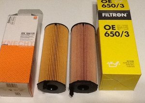

    Сегодня выпал случай сравнить масляный фильтр двух разных производителей.Filtron OE 650/3 (331 рубль) Польша и Mahle/Knecht OX 196/1 D Eco(474 рубля) Австрия.
    Это фильтра на Дизель 2,7 180 л.с. С прокладкой квадратного сечения.
    Собственно начну с этой прокладки.У Mahle она чуть мягче состав резины,но у Filtron она далеко не дубовая.
    Дальше внешний пластик основы картриджа.У Фильтрона он немного шершавый(более благородный что ли) ,как у старых фильтров Мале(без приставки Эко).Нынешний фильтр Мале из глянцевого пластика,аналогичный состав у Манн фильтров.
    Дальше самое интересное-бумага фильтровальная.Mahle-цвет более желтая,состав-более плотная,более жесткая,и даже толще чем у Фильтрон,но площадь фильтрующей поверхности у Mahle меньше(52 складки/гармошки) против 63 у Фильтрона.А это математически на 20% меньше.
    И шов склейки гармошки у Mahle чуть больше зазор,у Фильтрон он аккуратный,места склейки почти невидно.
    Упаковка у обоих фильтров аккуратная,у Фильтрона разве что более яркая и больше бросается в глаза.
    Итог.У меня однозначных предпочтений нет.Вывод делайте самостоятельно.
