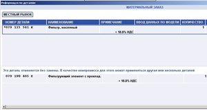

    Судя по ЕТКА - деталь сменила номер :)

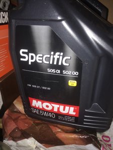

    осили всю тему наконец таки,было много смешного ,но и полезного, короче принял решение заливать в 3.0.ТДИ 502. 505 мотюль специфик 5в40, подойдет же? сажевого нет, на прошлой авто 1.8.т проехал на таком 100 т км, никаких проблем и жора небыло.тьфу 3р

    Масло как масло ..Менять вовремя не забывай и поставщика надежного найди
