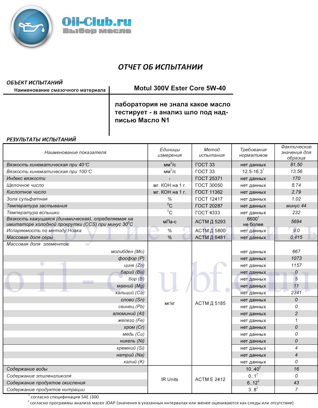

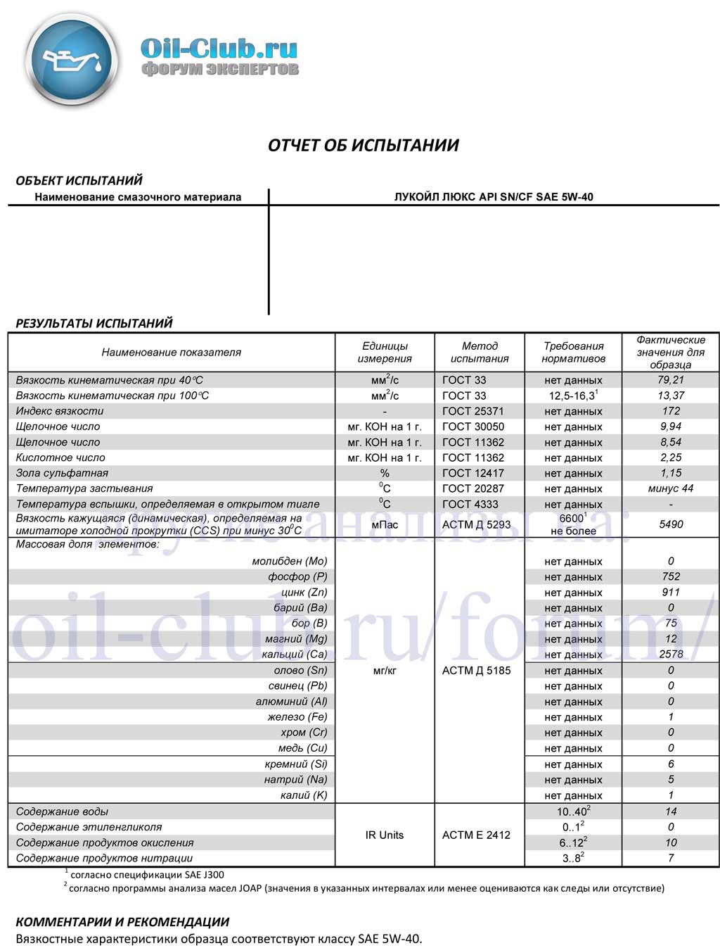

    Мотюль....все дела...элитные же масла?....смотрим зольность))
    Лукойл...далеко ушел?
    а как такой лукойл? (я его сначала лил) пока не посчитал зольность)))

    а эти лукойлы 502/505 допуска!
    вот этот Мотыль....как у него с базой? допуск то 502/505))) устойчивая?
    а ЗИК? ))))у него LL01, 229.51, 502/505)))) что у него с базой не так?
    а у Лукойла что с базой?
    ОПЯТЬ СЛИВ?
