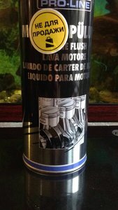

    я такой промываю себе двс (LM)
      133,5 КБ
      21

    это перед заменой масла минут на 10 ее заливаешь и тарахтишь на ХХ ?
  6. СЛАВИК 21
    СЛАВИК 21 Живу я здесь
    24 июл 2014
    4.304
    АУДИ Q7 3,0TDI
    да.. залил минут 5/7 на ХХ и сливаю.. (кстати она что остатки в системе остаются то они испаряются потом)
