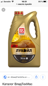

    Я тоже уже склоняюсь к лукойлу генезис армортек 5-40, ты же его льешь?

    Вот такое

  16. Speeker
    Speeker Новичок
    6 мар 2017
    44
    Audi A6, МКПП, BDV
  17. холодилник
    холодилник Завсегдатай
    18 июн 2014
    537
    Волгоградская обл.
    А6С5 2.4 quattro BDV
    Скок ела столько и ест)) 700 гр на 1000, только стоит 1600₽ за 4 л
