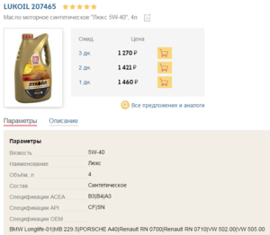

    Есть ли у этого масла допуск вага? И какая классификация по api?

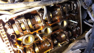

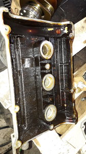

    Для тех, кто считает, что Liquimoly самое лучшее масло:
    Фото двигателя мотор 2.8 AQD после 50 тысяч на Liquimoly Synthoil High Tech 5W-40 и Liquimoly Leichtlauf High Tech 5W-40. Замена каждые 10 тыс.
    Что хочешь, то и думай.
    Upd: ойлклабе сошлись на том, что автозапуск съедает много ресурса масла + эксплуатация в городе. Масло просто не выдерживает такого пробега в конкретных условиях. Надо менять чаще. Мнение про ЛиквиМоли: "у них обычные гидрокрекинговые масла, как и у всех(ну почти), но только преподнесены рекламой как золотые яйца"

    А что, лень в каталоге посмотреть?

    Зачем мне это смотреть,я итак знаю что у люкса 5_30 нет допуска вага, а класс по апи SL, так можно сделать вывод что оно не особо подходит в наши моторы.
    А вот зачем вы мне кинули ссылку на 5_40, совсем не понятно. Перечитайте диалог.

    Извиняюсь, ошибся.

    да без разницы,на каком масле он ездил последние 50 тыс.
    важней,на каком масле он ездил предыдущие 200 тыс. и как часто его меняли. Этот нагар на кл. крышке приобретен как раз тогда, еще в Германии,и масло скорей всего меняли реже чем раз в 10 тыс. И его уже никаким маслом не отмыть
    а Синтойл Хай Тек хорошее масло, но просят за него конечно нереальную цену. Помню,года 4 назад покупал его в Ашане по акции по 1200. Вот это времена были
  11. Put_nik
    Put_nik Участник форума
    30 авг 2009
    154
    Audi A6 C5, 3.0 Quattro
    #571 Put_nik, 27 янв 2017
    Из Германии приехала с пробегом 40 тыс, со 120 под моим присмотром. На 120 тыс вскрывали одну из голов, такого загрязнения не было. Сейчас пробег 170. Машина клубная, покупали по этому объявлению. Пробег 90% реальный, состояние как внешнее, так и техническое соответствует пробегу.
    http://www.audi-club.ru/index.php?threads/prodaju-audi-a6-2-8q-1999-g-akpp.330960/
    К чему я это, к тому, что это говно в большей степени образовалось за 50 тысяч на хорошем масле Ликви Моли.
    Alex_z, кстати, в теме продажи Вы оставили свой скепсис, который, к счастью, не подтвердился.
    Доказывать и ругаться не хочу, но для себя про Ликви Моли я вывод сделал: качество не соответствует цене.

    так я не понял,это фото с твоей машины ? :shock:
  13. Put_nik
    30 авг 2009
    154
    Это машина моего друга, покупали её вместе, регулярно на ней езжу.

    Такому мотору надо масло с TBN(щелочным) повыше с соответствующим допуском.
    По памяти, что-то с Valvoline. В инете pds от разных производителей глянуть.
    Щелочное у Лука, если не ошибаюсь 9.6 (для этого авто, допуска), маловато будет.
    P.S. LM никогда не делали(или для них делали) хороших масел, одни понты.
    Для "зажигалок" всегда проблемы с маслом, для дизелей нет таких проблем.

    конкретно Синтойл Хай Тек 5-40, TBN 9.6(для зажигалки это приговор). Пох крекинг, пао или эстеры, на отложение лака это не оказывает воздействия.
    Лак не смоет, скорее поспособствует.

    LM ПАО? Не было такого на клабе(или я плохо помню), были попытки тему раскурить, но не раскурили до утвердительного и однозначного ответа.
    Я глубоко убеждён, что фирмы не имеющие своих заводов, не будут делать масла с пао или эстерами - дорого для среднестатистического водителя. Если кряк с ПАО, то как правило TBN низкий, и то качели, смотреть в общем надо индивидуально. ПАО с TBN > 6 пока на глаза не попалось, может плохо смотрел. Тот же Mobil, сколько ПАО в ESP? Вроде и заводы свои, и база, и ПАО, а цена и % ПАО огорчает, хотя по сравнению с другими, имеющими допуск VW, больше всего(RedLine, Amsoil не в счёт).
    С моей колокольни LM - весь кряк, со своими достоинствами и своими недостатками.
    Я не рекламирую, а почему не рассмотреть на "зажигалки" GTL+AN?
    Недостаток кряка - примеси, GTL ( лично моё мнение) - не имеет этой причуды.
    Если Вы убеждены, что лак есть вина LM, отмывающие свойства масла VW до 504-507 лежат в TBN (щёлочное число).
    Чем выше TBN, тем меньше лака будет (и даже отмывает, но медленно).
    На дизелях - лак нонсенс, там другие проблемы.
