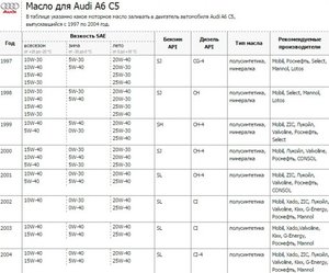

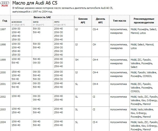

    В этой ветке таблица странная попалась вот и задумался.
    таблица
  19. КВС
    КВС Новичок
    12 июл 2013
    59
    а6 с5 2.4 alf 99
    В таблице указаны допуски масла типа SG SH SL помимо допусков 502 505. После замены маслосемных колпачков залил масло 10/40 полусинтетику. Двигатель стал заметно тише работать ушла проблема стука фазорегуляторов и немного выросло давление масла. Доволен как слон кто бы знал сколь масел я перепробывал есть только единственый минус по истечению времени полусинтетика густеет в отличие например от ликви моли сентетики которая к 10000 становиться как водичка и падает давление масла и начинаешь маму терять в непонятках что это насос? нятежители ? вкладыши? колпачки? Это лично мои наблюдения если я неправ поправте?
