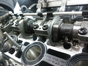

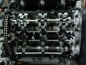

  11. Postol
    Postol Участник форума
    9 май 2014
    173
    А6/С5 2.4 98г.
    Это не то, чтобы контора. Частная разборка в Москве. Кстати, через этот форум. Двигатель когда пришёл, я его вскрыл сверху (крышки снял), он был в идеале.
    Вот его фотографии:
    Пробег был заявлен, как 72 тысячи, ну со слов продавца такой именно он был на одометре, когда они машину покупали в Европе.
    Компрессия 12 очков везде, вроде и дыма нет, даже при запуске. Поэтому я, вообще, в сметении )
  12. DIMON101
    DIMON101 Завсегдатай
    23 июн 2003
    790
    А6 AGA 98г мкпп. NO Qattro
    #492 DIMON101, 11 мар 2016
    Похоже что все продавцы так говорят, мне пели что двигатель с авто из англии ,пробег 90 тыс ,машина была битая, но мотор работал идеально. Но в реальности оказалось не так (((
    Буду снимать его к ху..м, поставлю обратно востановленый алф
    А что за трубки над крышками подшипников распредвалов? У всех такие, у меня их нет на альфе , вроде головы одинаковые, разница только в каналах вторичного воздуха в ага они заглушены шариком. На альфе я эти каналы сейчас тоже заглушил нарезав резьбу и вкрутив болт.
    Кстати катализаторы у тебя стоят? Если они на месте то Может поэтому дымок масл не видно, я то их вырезал давно, дал движку дышать в полную силу
  13. Postol
    9 май 2014
    173
    А6/С5 2.4 98г.
    #493 Postol, 12 мар 2016
    По трубкам, как я понял, это какой-то канал дополнительный для смазки, причем у меня до этого ALF стоял и я тоже заметил это отличие от AGA.
    По поводу дыма и катализаторов. Они, вроде как есть, а может это пламегасители, я хз как их внешне отличить. Но лямд после них не стоит. На прошлом движке дымила солидно, если мне память не изменяет.
    Ты хочешь сказать, что у тебя компрессия норм, а масло всё равно жрёт?
