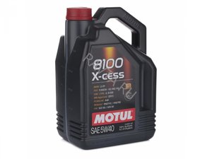

    Приветствую!
    Тема обмусолена давным-давно :flirty:
    Много бабла, большие пробеги, частая замена - Motul 300V 5W40 :thumbup:
    Мало бабла, не большие пробеги, редкая замена - Motul 8100 5W40 :thumbup:
    8 лет на своем авто пользую данное масло, заливая, в зависимости от вышеописанной истории , то 300V, то 8100.
    только покупать надо у офиц. дистрибютора. (на сайте ищешь ближайшего к тебе и покупаешь)
    Успехов!
    http://www.motul.com/ru/ru/business/1535
